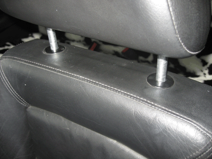

      Hallo DOC und Co!
      Ist Baujahr 1996 - und das runde schwarze Plastikteil ist fix integriert - da ist keine Feder oder ähnliches drunter... Anbei [lexicon]MAL[/lexicon] ein Foto - hoffe, dass hilft weiter - wäre echt froh, wenn ich die Sitzbezüge endlich montieren könnten *gggg*
      Danke euch und liebe Grüße,
      Michaela
      Hallo!
      Aufgrund des Fotos würde ich sagen gibt es keine Sperre für deine Kopfstützen und jemand der kräftig drann zieht bekommt sie sicher aus der Lehne.
      Werden sicher nicht leicht rausegehen, kenne das von meinem Passat, da musst man ganz schön ziehen.
      Am besten Verdeck auf, hinter den Sitz stellen und schön gerade in Verlängerung der Lehne nach oben ziehen.
