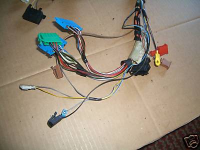

      Hallo, ich bin dringenst auf der suche nach stromlaufplänen zu ner
      Climatronic, bin gerade dabei mein golf auf climatronic mit econ
      umzubaune und ich müsste uach alle teile da haben, ich weiss aber z.b.
      gar nicht wo die ganzen grünen und blauen stecker von dem 2ten zusatz
      kabelbaum hinkommen. Wenn jemand material hat, wäre sehr hilfreich wenn
      sich da jemand melden könnte. desweiteren habe ich kein gegenstück für
      den großen 12 poligen stecker des Kabelbaums der am klimakasten sitzt.
      wo kommt der stecker hin ? ist das der der zum Motorkabelbaum hinführt ?
      Danke
      Sven
      Ps: normale Klima war vorhanden

      Hallo, also ich habe nen baujahr 06/95 Golf 3 VR6 Variant Syncro. Die Climatronic stammt aus einem Golf 3, aber das Baujahr weiss ich nicht und bekomme ich auch nicht mehr raus. Ich habe beide diese Stecker noch nicht belegt. Desweiteren habe ich ja noch den 2ten zusatzkabelbaum der auch auf dem Bild ist. Also ich bin echt zemlich aufgeschmissen mittlerweile. Und mein bekannter der bei VW arbeitet der heiratet morgen und ist danach 2 wochen lag in den flitterwochen :(
      Wo soll denn der gegenstecker eigentlich her kommen ?
      sollte ich wenigstens einen der beiden gegenstecker im auto haben ?

      du brauchst auch den Lichtkabelbaum mit Climatronic vom Golf 3 VR6 mit ruhender Zündung. Ohne diesem geht MAL gar nix. Du kannst ihn dir aber selbst auch bauen, so wie wir auch,... Aber wenn du diesen Kabelbaum gebraucht findest wäre es das beste,... Haben bei unserem mit der Elektrik 4 Samstage verschissen,... Ist eine or*** arbeitet,... aber jetzt kühlt sie,....
      Kannst du den ganzen Kabelbaum fotografieren, dann kann ich dir sagen wohin damit,... Und bitte schreib auch die Kabelfarben von den Steckern auf. Weißt du noch welchen Motor der Spender hatte?

      1. Du kannst dir die kabel auch suchen, vorhanden sind sie ja wenn du schon Klima hattest. Du hast nur den 12 poligen stecker nicht vom Motorraum kommend.
        Die belegung des 12 poligen steckers sieht so aus.
        Pin | Fabe | geht nach
      1. bl >gr/gn Thermoschalter (im wasserverteiler am motor)
      2. ro/bl >gn MSTG N1 (ZE)
      3. bl/ws >bl MSTG Automatik (unwichtig)
      4. ro >ro/ge G2/9 (ZE)
      5. ----
      6. gr/bl >gn/li Automatik STG (unwichtig)
      7. bl >gn/ro pin 1 Druckschalter
      8. ge/ro > gn/gr pin 3 Druckschalter
      9. bl/ge > Pin Aussentemp. Fühler
      10. ------
      11. br/bl > Pin 2 Aussentemp. Fühler
      12. Steckverbindung 1 Fach hinter relaisplatte auf sw/ro Q2 (ZE)
      ws = weiß
      SW = schwarz
      ro = rot
      br = braun
      gn = grün
      bl = blau
      gr = grau
      LI = lila
      ge = gelb
      Der zweite 12 polige stecker gehört an deinen 8 poligen Stecker, der dir ja jetzt nach ausbau des alten klimakastens frei geworden ist.
