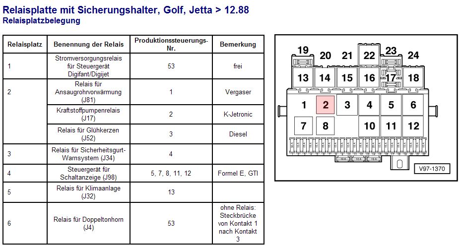

      Hab mir MAL gedacht, da dir keiner Hilft mache ich mir schnell die Arbeit und stelle dir hier was rein. :gemein:
      Unten habe ich dir folgendes angefügt:
      1) PDF - Schaltplan von Benzinpumpe und Relais
      2) PDF - Fehlersuchtabelle und Messdaten/Prüfdaten für dein Problem
      3) Bild an den Beitrag angefügt welches Relais das ist/sein sollte
      Ich hoffe du kannst einen Schaltplan lesen :confused:
      Bei fragen meldest dich hald per PN
      mfg Sascha
        87,22 kB, 927×506, 12.214 mal angesehen

      RE: Kein Strom für Benzinpumpe
      Hallo NoFear23m,
      ich habe ein kleines Problem mit meinem Golf Synchro, Bj.88, 1,8l Benziner, 73kW.
      Die Benzinpumpen laufen nicht, Sicherung ist in Ordnung, Relais 167 auch. Es gelangt keine Spannung zum Stecker an der Pumpe, wenn ich da messe.
      Darum müsste ich jetzt MAL den ganzen Weg verfolgen. Ich hab hier im Forum deine Links auf einen Schaltplan und eine Liste zur Fehlersuche gesehen, komme aber da nicht hin, könntest du mir die irgendwie zukommen lassen???
      für alle anderen, die so was hätten meine e-mail: [email protected]
