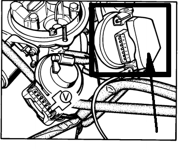

      Eigentlich bezieht sich das "2EE" auf einen Pierburg-Vergaser oder auch ECO-Tronic genannt.
      Den Steller ausbauen, den Deckel abnehmen und reinigen. (siehe Abb.)
      Beim Zusammenbau auf die Dichtung und ordentlichen Sitz des Deckels achten,
      mit Dichtmasse einwenig eindichten.
      Weiters den Stössel auf Gängigkeit prüfen, er sollte sich in jeden Bereich gleichmässig bewegen
      -> nicht ecken bzw. schwergängig sein!
      Bzgl. Anspringen, wie DOC! schon geschreiben hat, den Flansch prüfen, wenn eingerissen
      oder porös -> tauschen.
      Sämtliche Unterdruckschläuche checken und eine Vergaser und Zündeinstellung
      (inkl. Zündverstellung prüfen) machen (lassen).
      Weitere Prüfpunkte wären noch:
      Vergaserdeckeldichtung
      Zündkerzen, Zündkabel, Verteilerkappe und Finger.
      Stecker bei Luftklappensteller, Drosselklappenpotentiometer und Steller.
      Gaszugeinstellung
      Das wäre einmal das Gröbste!
      Lg!

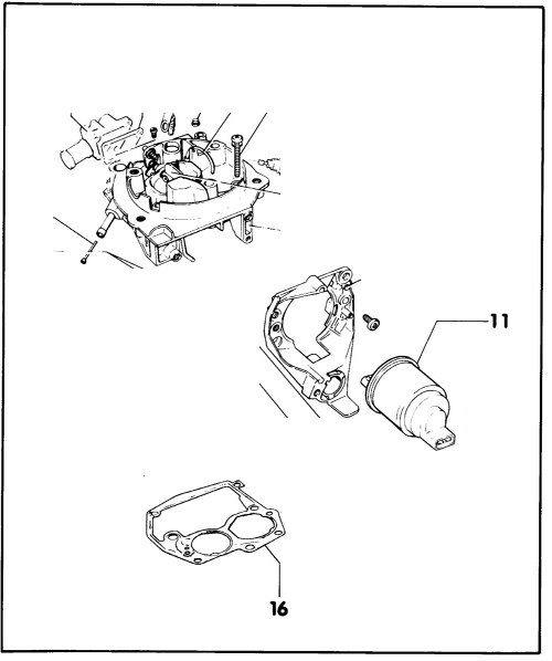

      Hättest noch so eine spitzen Explosionszeichnung von der Vergaserdeckeldichtung für mich?
