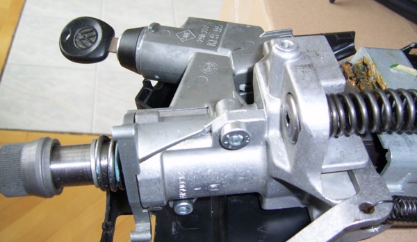

Zündschloss Golf 2 Ausbauen
Turbo_Pauli
kein problem bin vw audi mech. Lenksäulenverkleidung runter nehmen oben und unten. unten müssten 2 oder 3 schrauben sein die obere verkl. ist nur auf die obere gesteckt. und dann musst zwei abriss schrauben aufbohren. des ist das einzige was orsch ist. Lg Patrik
so a bledsinn.....

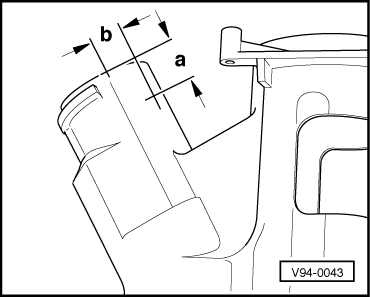

Schließzylinder aus- und einbauen
Ausbauen
Lenkschloßgehäuse ausbauen
’ Bohrloch am Lenkschloßgehäuse markieren
a : 12 mm
b : 10mm
Lenkschloßgehäuse durchbohren (ca. 3 mm ), bis Rastfeder des Schließzylinders spürbar wird (Lochtiefe ca. 3 mm).
Mit Rückseite des Bohrers Rastfeder zusammendrücken und Schließzylinder herausziehen. -
