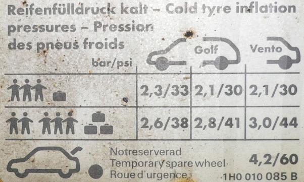

      Tät mich auch nochmal fragen, welcher Reifendruck für meine Yokohama A539 der beste wäre, sind 205/40/17 84V RF, kenne leider den orig. Radlastindex von den Rädern im Typenschein nicht, und der Aufkleber am Tankdeckel mit den orig. Reifendrücken ist auch nimmer :bang: :-h
      Deshalb habe ich im moment 2,8bar rundherum :hmm:
      RE: Richtiger Luftdruck Niederquerschnitt
      Original von DOC!
      Yop, brauchst dann brauchst Du mit Deinen Reifen 0,5 Bar mehr als normal.
      Hier noch der Aufkleber:
      Danke, also kann ich vorne die 2,8bar lassen und hinten auf 2,6bar runtergehn, wobei aber nicht wirklich ein unterschied liegt, zu dem reifendruck was ich jetzt rundherum drin habe (2,8bar).
